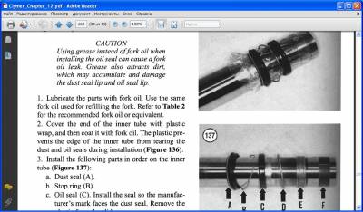

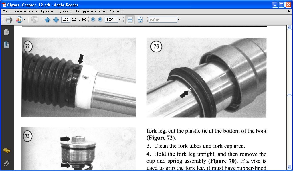

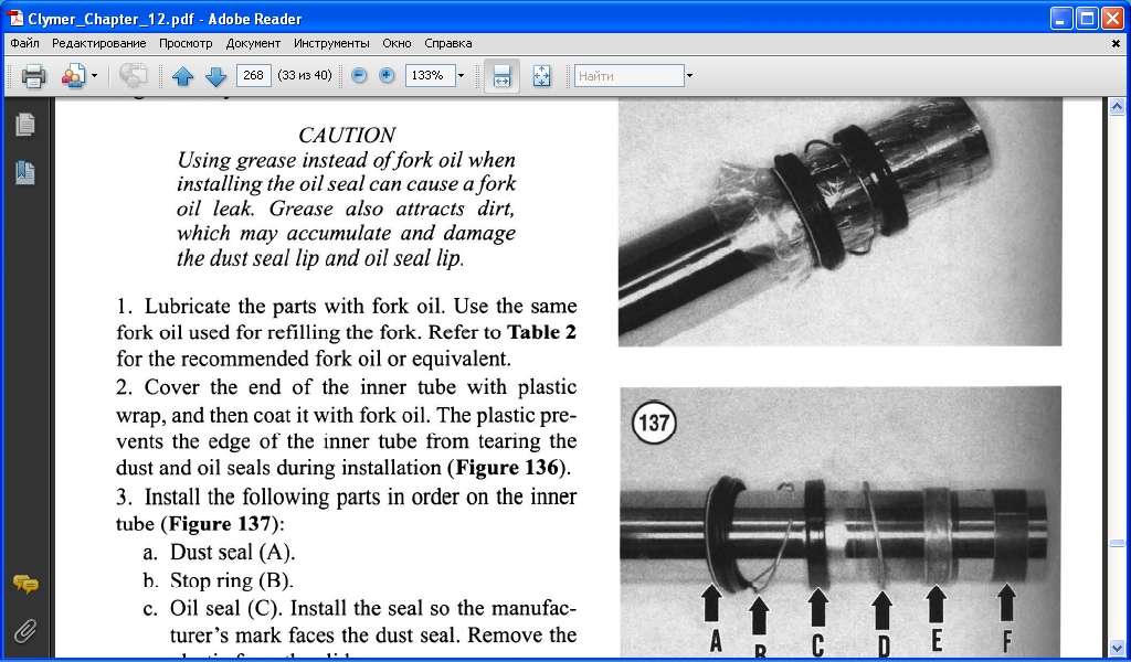

вот что он испугался:
а вот как ставить сальник и пыльник:
Ребята! в факе есть мануал, не ленитесь скачивать cool там всё есть!!!!!
