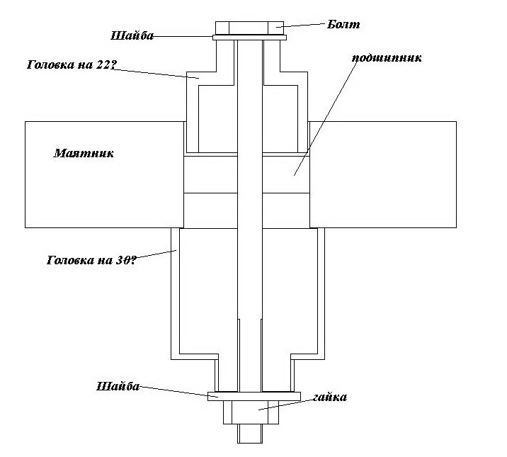

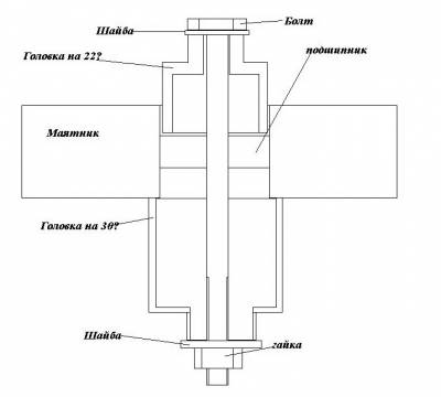

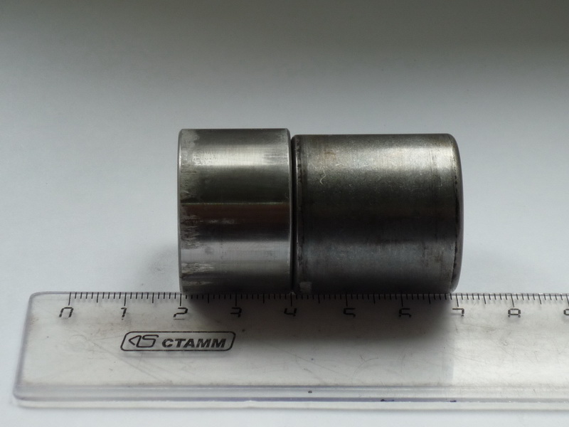

Я выпрессовывал подшипники так. Для начала попробовал грубой силой выбить неуя не получилось. Затем просто выпрессовал. Для этого понадобилась головка с набора инструментов на 22 вроде, в общем подходящая по диаметру, на другую сторону головку побольше чтобы туда во внутрь мог пролезть подшипник. Все это соединяется болтом с гайкой подходящей длинны. И закручивая гайку головка начинает выпрессовывать подшипник. Все это нашлось в гараже. Рисунок прилагаю smile как смог в поинте..

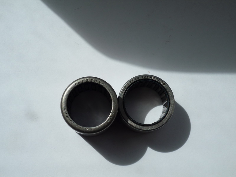

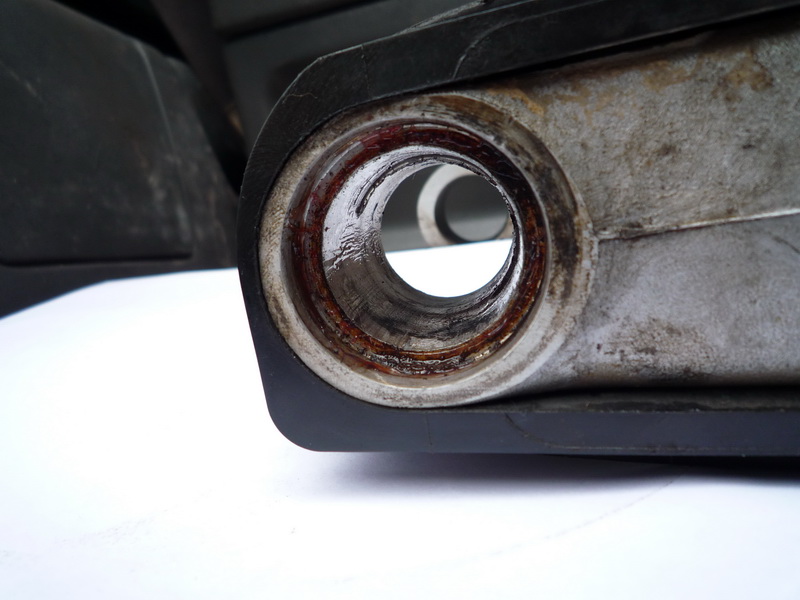

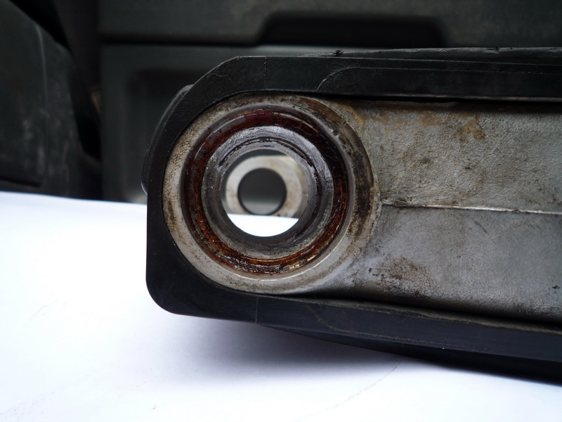

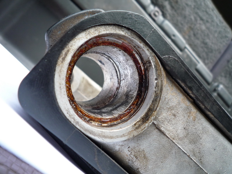

Последствия ремонта маятника в штатах.
Наверно по причине отсутствия оригинального подшипника TA2230ZC или еще по каким то причинам, был установлен подшипник TAF223020 больше в диаметре и на 10мм тоньше или короче.. путем рассверливания установочного отверстия. И как следствие уход к одной из сторон видно на фото. Что можно сделать? Пока есть две идеи трудно выполнимая в моих условиях расточить и сделать вставку, и просто поставить новый родной подшипник он на 50-60% будет стоять в родном отверстии остальное будет иметь с одной стороны щель, а щель чем нибудь заполнить.
Какие есть мнения.

She, для поездить на какойнить композит 2-компонентный можно посадить. В идеале конешн тащить на ЧПУ его надо, но для сахалина это походу фантастика.
Маятник новый самый норм вариант, тут кста на форуме пара маятников в продаже висит.
По выпрессовке подшипников вариант с болтом рулит. Даже в клаймер мануале картинка этой приблуды есть, и ведь не побрезговали буржуи))

А для запрессовки тоже метод с болтом прокатывает или они так заходят?
She Дата: Ср, 11.03.2015, 10:02 | Сообщение # 82
Sakhaty, Тема объединенная сообщения перемешались. Это было при покупке, сейчас маятник новый стоит.
Так и запрессовывают.
Sakhaty Дата: Ср, 11.03.2015, 11:33 | Сообщение # 83
Город: Южно-Сахалинск
Сообщений: 241
Тоже болтом. Можно газом деталь погреть перед этим делом.
