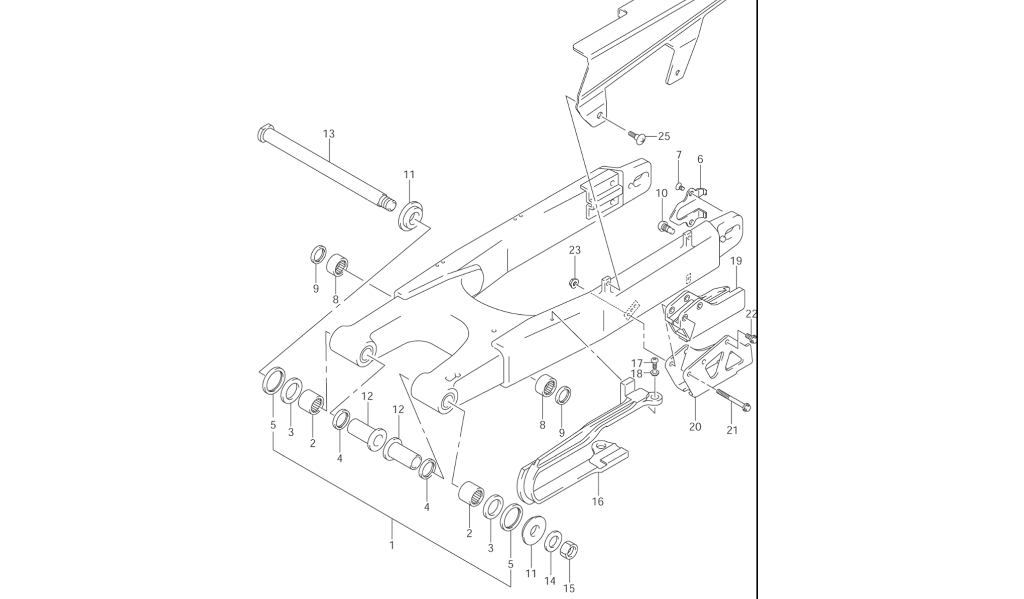

вобщем это... круто я попал на тиви(((( cry
решил тоже помазать маятник, а то скрепл и щёлкал..
убил любимую бронзовую выколотку, ось намертво прикипела к втулкам 12.. боюсь двигатель расхерачить.. грел феном и такой-то матерью! кувалду расплющил surprised неужели резать как Лесник????... я такого не переживу wacko
Саня, может у тебя волшебный секрет есть? шепни в личку - никому не скажу ^_^

А если просверлить в том месте где ось проходит через двигатель отверстие, поставить тавотницу и закачать чтото вроде ВД. Как я понял закисает в корпусе двигателя? Или в самом маятнике во втулках закисает?
Сообщение отредактировал She - Вс, 22.01.2012, 14:29
Dimaest Дата: Ср, 11.03.2015, 11:36 | Сообщение # 103
я уже решил, что ничего выбивать больше не буду... отрежу нафиг и вытащу спокойно.
Саня, давай посчитай мне стоимость всех штучек-дрючек: ось, упорные втулки, подшипники основные, упорные, шаёбочки и резинки... а я тебе вкусного пЫва налью tongue

Quote (Dimaest)
sad и где там можно резать, чтоб окромя оси ничего не отрезать?
Dimaest Дата: Ср, 11.03.2015, 11:36 | Сообщение # 105
Quote (Garry)
при условии, что кулиса снята, открутить лягушку тормоза и нижний ролик цепи... маятник упадёт ещё ниже... резать 1мм диском между двигателем и маятником, там как раз место есть.
Вобщем будут детали - будет полёт конструкторской мысли cool .. всё равно внутренностям кердык! так хоть лишнего не испотрить бы.
