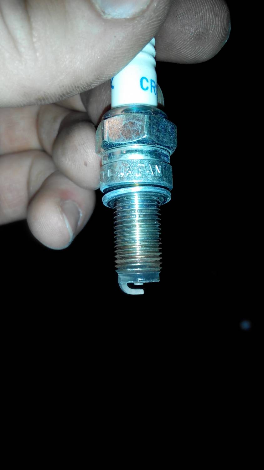

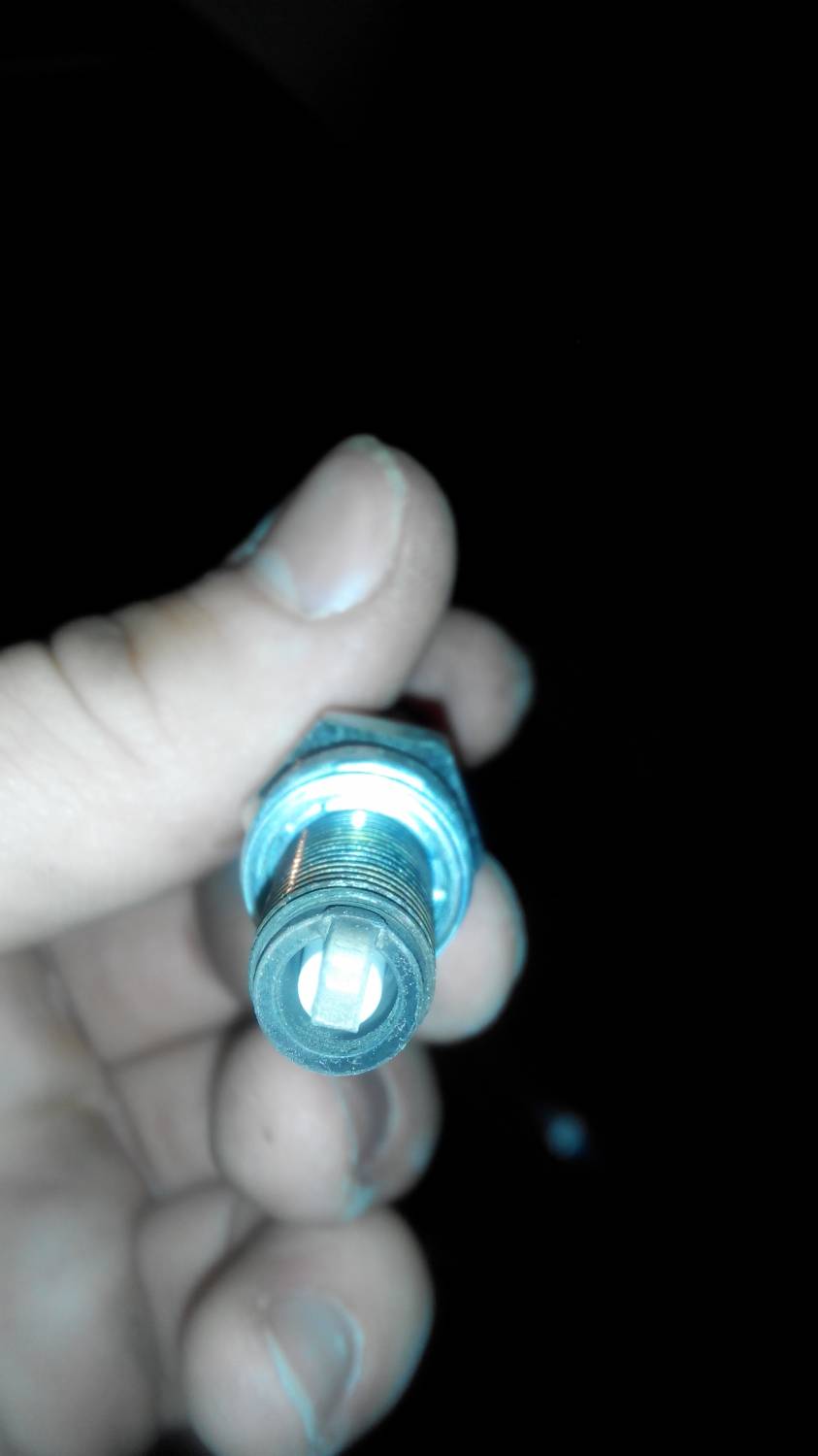

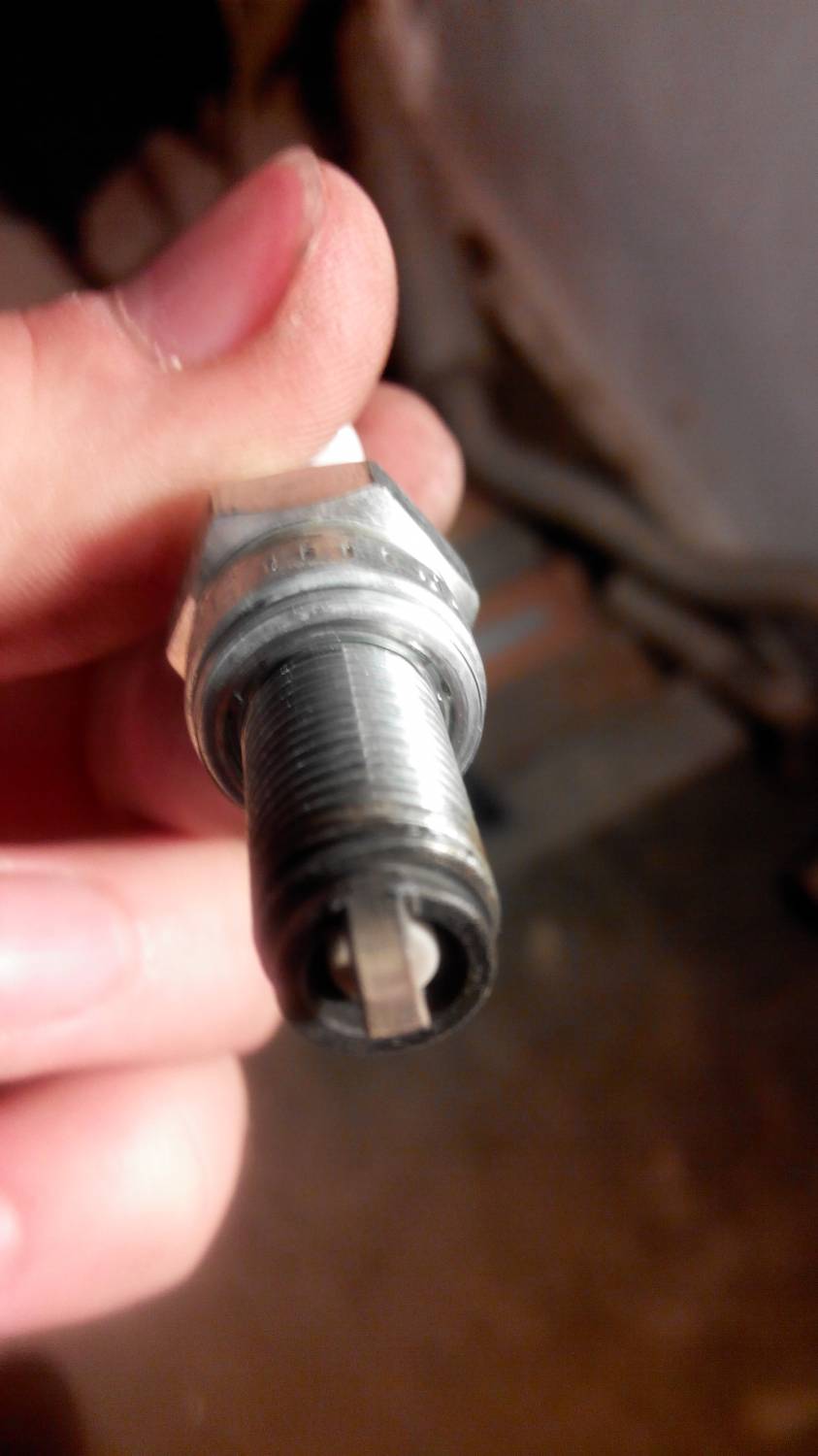

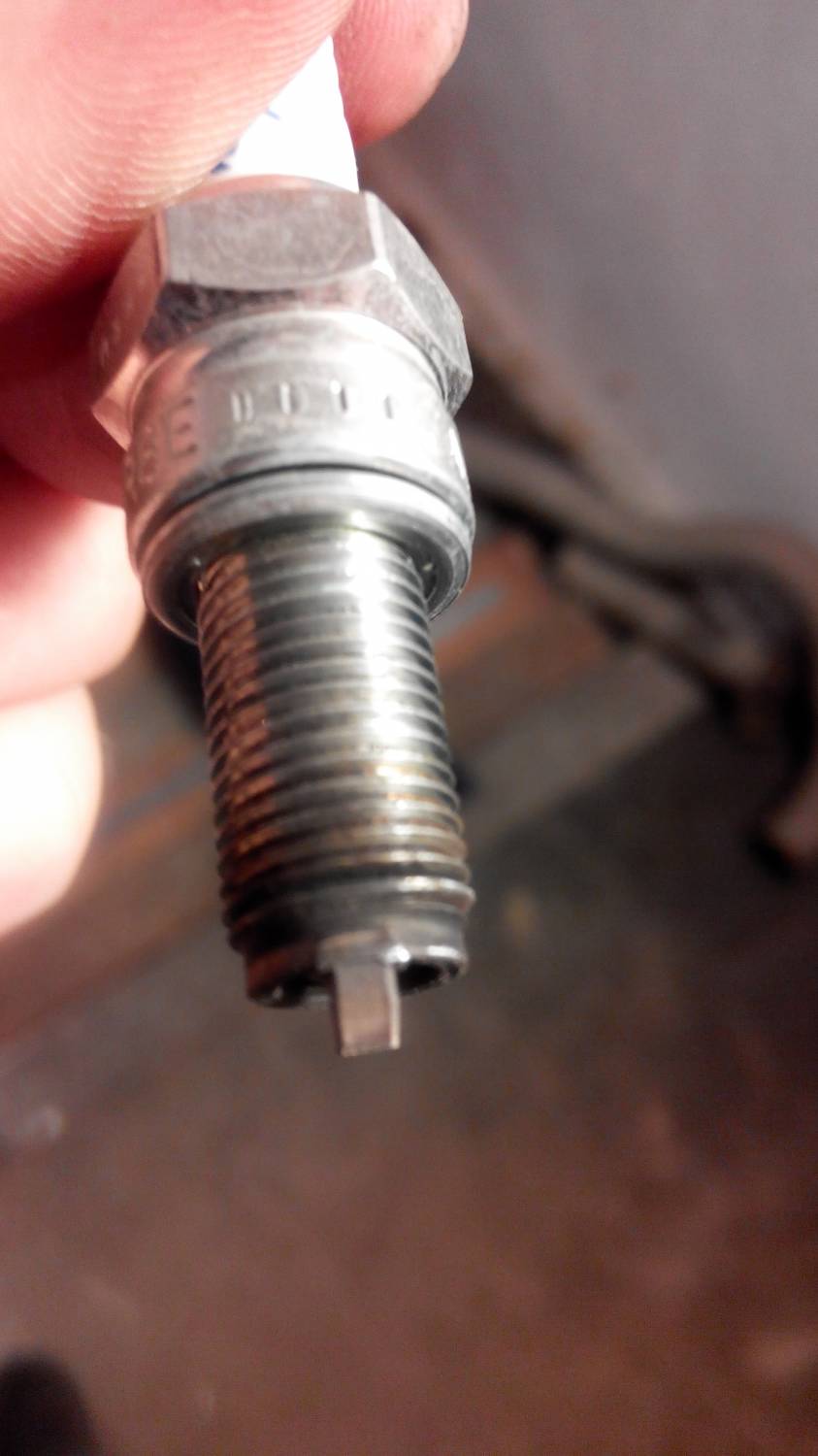

Цитата diman ()
смотри чтобы сильно не беднило и не перегревался с полным выхлопом, цвет свечи потом посмотри и махни заодно, у меня сейчас тоже стоит все сток но выхлоп полный вроде едет как надо свечку менял по цвету сказали нет смысла иголкой топлива добавлять, у тебя стреляет сильно под сброс газа кстати?
за всё время вентилятор включался один раз. И это было ещё на стоке (жёг резину). Или это не показатель?
По свечам не разбираюсь. Как раз хотел показать "знающим" людям.
Свечь менял в конце августа.
Насчет прострелов - не знаю как должно быть. Их вообще не должно быть или редкие допускаются? Бывают относительно часто, как по мне. Тихие и не продолжительные при переключении и одинокие громкие после резкого сброса газа.
Фото делал вчера:
Прикрепления: 7715932.jpg(65Kb) · 4274110.jpg(44Kb) · 5793223.jpg(64Kb) · 5718422.jpg(70Kb)

Цитата martish ()
Насчет прострелов - не знаю как должно быть. Их вообще не должно быть или редкие допускаются? Бывают относительно часто, как по мне. Тихие и не продолжительные при переключении и одинокие громкие после резкого сброса газа.Фото делал вчера:
прострелы будут по любому потому-что стоит полный выхлоп а карб и воздух сток, только вопрос как будет стрелять и как сильно греться...  у меня лично тоже не греется и едет без провалов и если резко резко газу дать даже нет намека на захлебывание, стреляет по разному смотря какой бензин попадется...  сильно греется это когда колено красное, у меня вентилятор врубался только летом в жару и когда на месте стоишь... лампа перегрева в обще не разу не видел чтоб загорелась, мот пришел с японии с уже полном выхлопом но сток карбом и возд фильтром... но японец что-то намудрил с карбом пришлось карб разбирать он там заткнул отверистие не то которое нужно было когда глушил соленоид и тд и мот глох на кочках...  после перебора карба еще лучше стал щас жрет 6 литров на 100 и вроде как едет как надо но мне кажется может лучше если карбик поставить нормальный а не микуни и воздуха добавить...  у меня лично так стреляет если газу мало даешь не крутишь двигатель и просто отпускаешь потом ручку газа он побухивает так прилично а когда крутишь мотор не до конца но крутишь и потом отпускаешь газ может один раз бабахнуть или вовсе нет.
