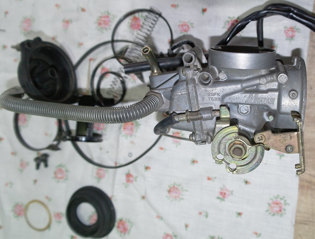

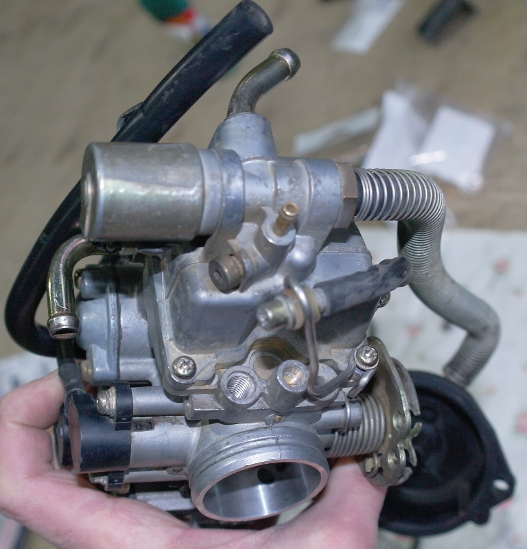

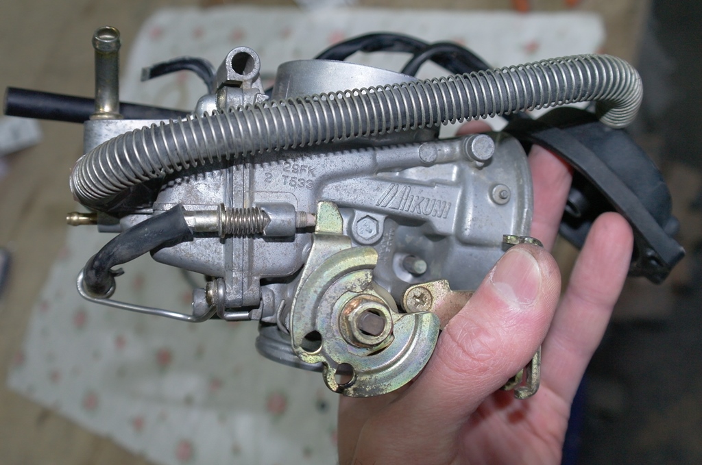

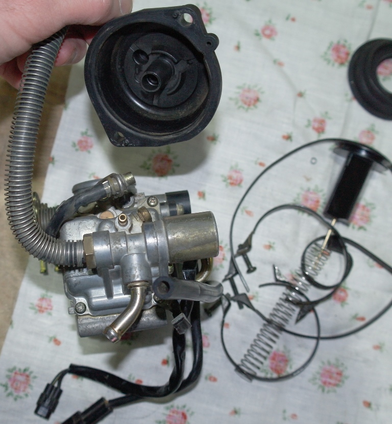

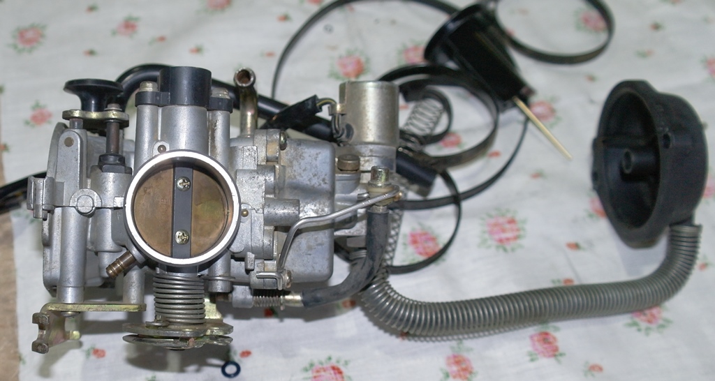

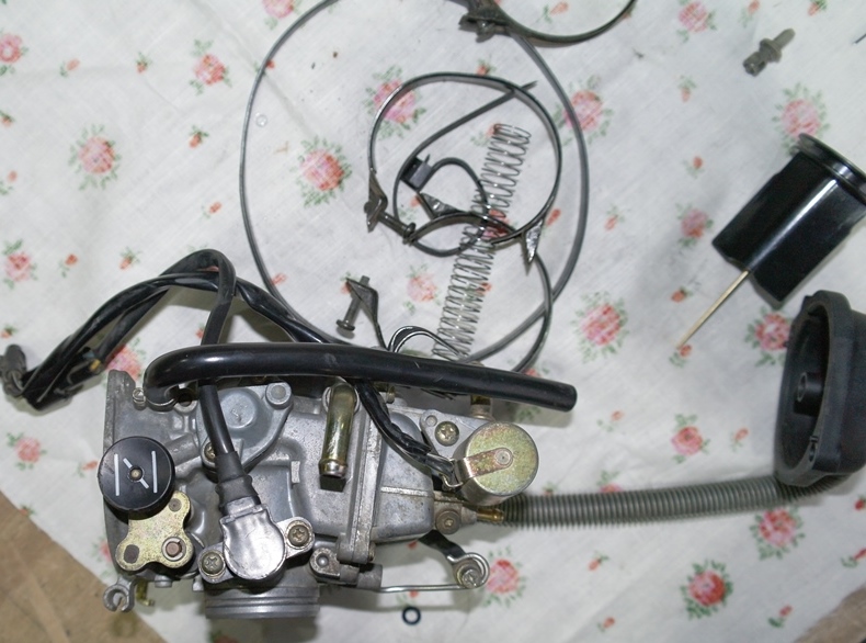

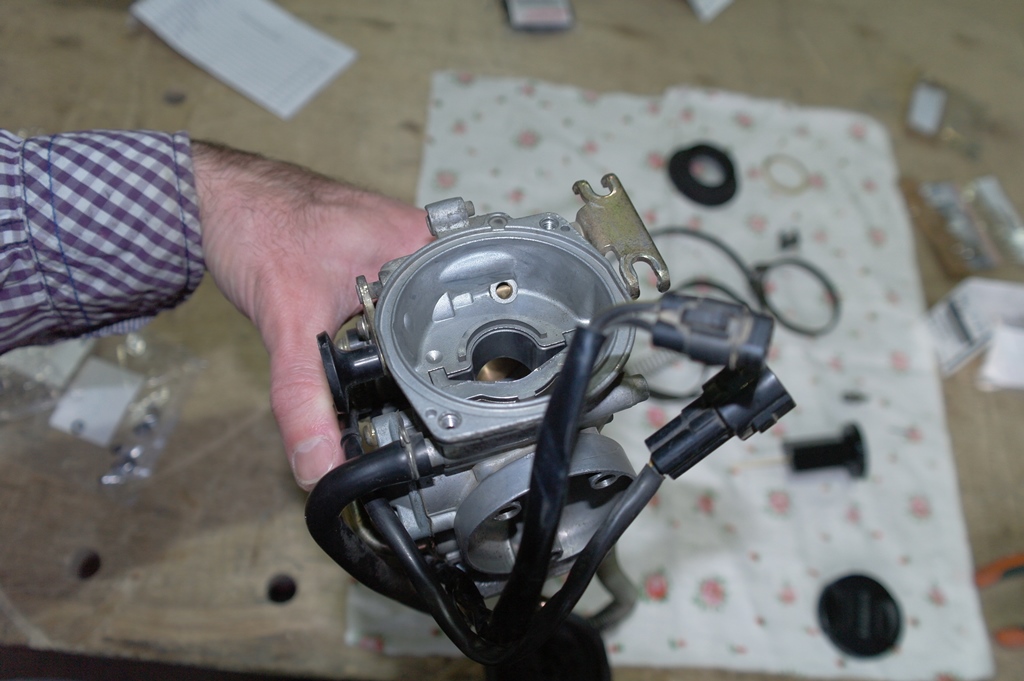

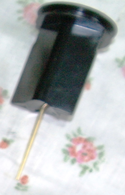

Карб Микуний 29FK (2 Т533). Дырчик DR-Z 400SMK5 2007г.
Иглу утопил в глубокое отверстие пластмассовой заслонки, к которой ещё мембрана крепится, и зафиксировал "пробкой". Никаких положений на выбор.
И ещё, винт качества закрутил и затем выкрутил на 2.5 оборота. Сейчас к нему не подлезть даже битой. Ну или пальцы иметь как у Бабы-Яги. Дырчик вроде работает, тарахтит, бегает. Но если холостые обороты винтом поворотной заслонки отрегулировать на минимум, то при резком газе глохнет моментально. Если холостые чуть поднять, то при резком газе вроде не глохнет.
Прикрепления: 4847634.jpg (131.5 Kb) · 7442312.jpg (308.3 Kb) · 8558456.jpg (250.6 Kb) · 9650726.jpg (255.2 Kb) · 2577881.jpg (280.0 Kb) · 7674120.jpg (307.6 Kb) · 0355782.jpg (286.8 Kb) · 6748298.jpg (227.4 Kb) · 1618921.jpg (250.6 Kb)

Exolon Дата: Пн, 30.03.2015, 07:18 | Сообщение # 218
ОБНОВЛЁННЫЙ DIVDIVEX
Цитата mahp ()
1) Иглу утопил в глубокое отверстие пластмассовой заслонки, к которой ещё мембрана крепится, и зафиксировал "пробкой". Никаких положений на выбор.
2) И ещё, винт качества закрутил и затем выкрутил на 2.5 оборота. Сейчас к нему не подлезть даже битой. Ну или пальцы иметь как у Бабы-Яги.
3) Дырчик вроде работает, тарахтит, бегает. Но если холостые обороты винтом поворотной заслонки отрегулировать на минимум, то при резком газе глохнет моментально. Если холостые чуть поднять, то при резком газе вроде не глохнет.
1) Тебя"ж выше КЛР просил иглу вытащить и посадки под стопор показать, для чего ты фото мембраны разряжения в сборе с иглой показываешь?
2) Не ври, обжёг всё тыльную сторону ладони но биткой настроил!
3) Так и должно быть, у тебя просто обороты положенные по мануалу не ассоциируются с звуком работы двигателя.
klr650 Дата: Пн, 30.03.2015, 11:16 | Сообщение # 219
Сообщений: 10797
1. Мало того что , что ты сам не шаришь и лезешь в карбюратор , но и даже фотку сделать нормальную не можешь ( особенно иглы )   tongue
2. Можно подлезть , даже  подручными средствами с помойки .
3. Надо слышать как работает двигатель и крутить винт качества  на слух и различая \ улавливая разницу .  Так крутить по оборотам - поставь любые 2.5 \ 2.0 \ 3.0 без разницы . Так не угадаешь . Каждому двигателю нужны разные настройки  . Холостые побольше оставь , если не глохнет на них .

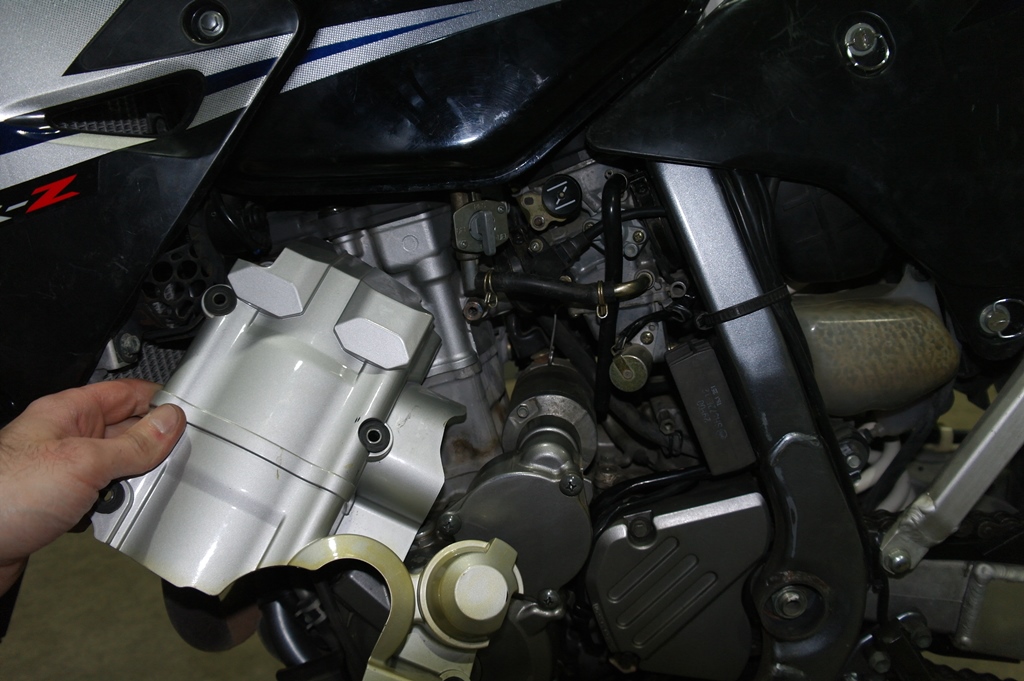

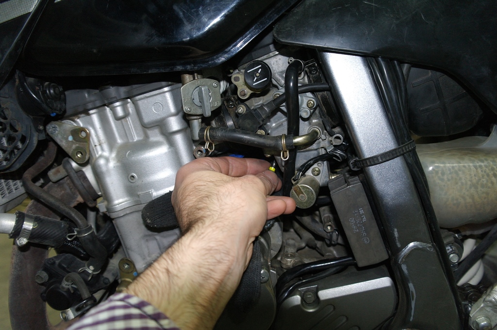

mahp Дата: Вс, 05.04.2015, 00:58 | Сообщение # 222
Мотоцикл: Susuk DRZ400SM
Город: Ekaterinburg
Сообщений: 27

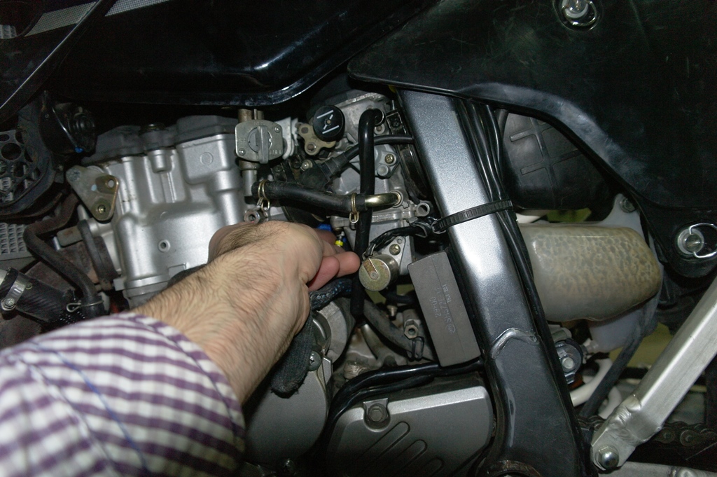

Порегулировал причём битой без проблем. Точнее проблема  - победить лень. А именно - снять пластиковый боковой щиток с цилиндра. Но для этого надо пластик снимать слева и бак открутить чтобы приподнять. Эротические фото ниже.
Прикрепления: 9492754.jpg (296.3 Kb) · 7712434.jpg (343.3 Kb) · 0023056.jpg (351.5 Kb)
