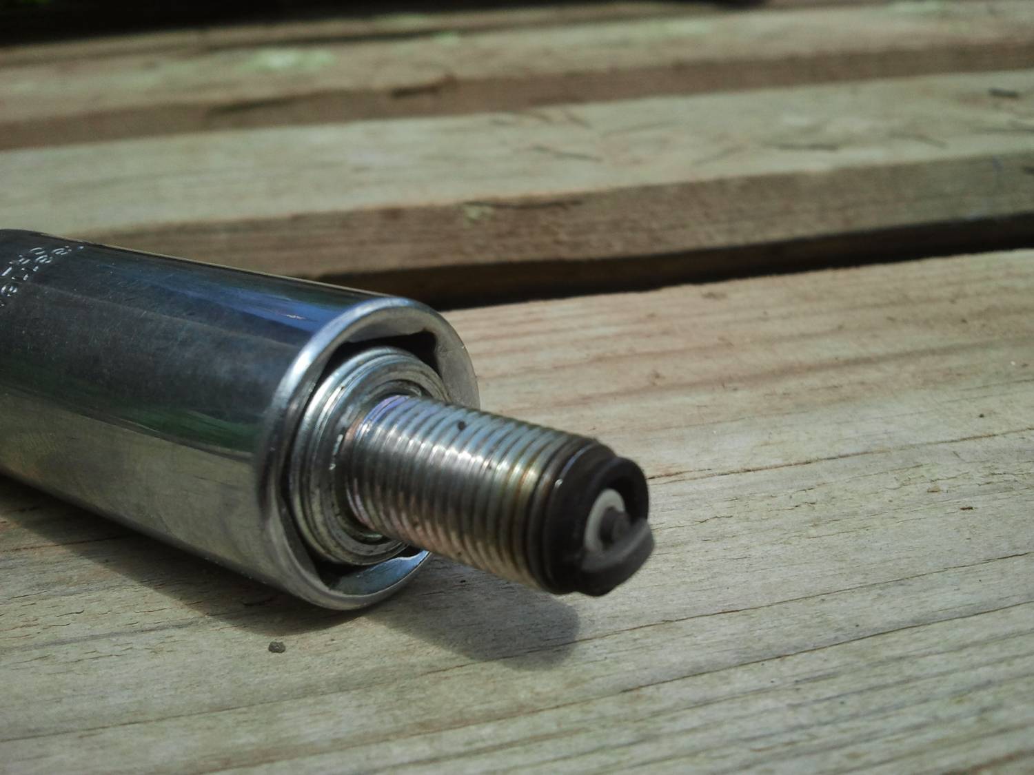

Парни, подскажите, всю голову себе уже сломал, не могу убрать стрельбу на сбросе газа и движении накатом на передаче. Стоит БСР-36 Диноджет стадия 2 160 главный, игла на #5, полный выпуск Яша, 3х3, уровень поплавков 12мм, дожигателя, соленоида нет, подсоса воздуха вроде нет, свеча на фото. Обогащение болтом качества не помогает, стрельба не уходит а на горячую хуже заводится. Иглу пробовал поднимать до конца, стрельба остается, а едет хуже на середине ручки. Пробовал даже перекрывать 3х3 где-то на треть, стрельба полностью не уходит но едет заметно хуже. Пробовал герметизировать выпуск, т.к. возможен вариант подсоса воздуха в выпуск и стрельба из за этого(яшимуровский выхлоп без хомутова просто с пружинками-стяжками, ессно там все телипается и герметизации нет) промазал все соединения спец цементом ля выхлопных труб, один хрен. Уж не знаю что еще попробовать. Стрельба в основном идет уже на середине и низах (при движении накатом на передаче), на низах особенно, вообще долбит как из пулемета.
Прикрепления: 1889799.jpg (132.9 Kb)

Герметик для труб не помогает в стрельбе . Тут карб надо настраивать , но не самому , а тем кто шарит .

Герметик это как последняя надежда). К диноджетовскому набору шел листок с типичными неисправностями и методами их устранения, и там был такой пунктег, мол дескать "если стреляет на сбросе газа и изменение настроек иглы, винта качества и slide (дросселя!? как блин дроссель настраивать? оО) ничего не меняет, проверьте на предмет подсоса воздуха во впуске и соединениях выхлопной системы, вот я и решил попробовать. А по настройке, да видимо ты прав, сам я походу не догоняю как настроить. Но почему же изменение настроек (иглы, впускного отверстия, винта качества) не дают никаких результатов? Кстати на всем стоковом и после удаления дожигателя тоже стреляло в выхлоп.

Значит причина таилась ещё раньше в стоковОм состоянии .  И  после изменения ( преобразования ) его в гоночный болид - болезнь начала прогресировать . Антибиотики попей для начала . Если мотоцикл откажется - попробуй дать ему сена . Бывает помогает  yes

klr650, хотел бы я знать какие именно антибиотики) Самое интересное, что меня полностью устраивает как мот едет. Отлично разгоняется на всех режимах без каких либо провалов, холостые стабильны, регулируются, короче я хз.
