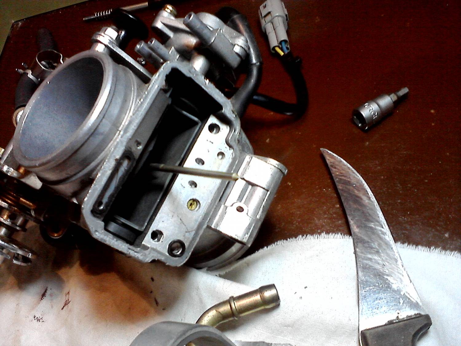

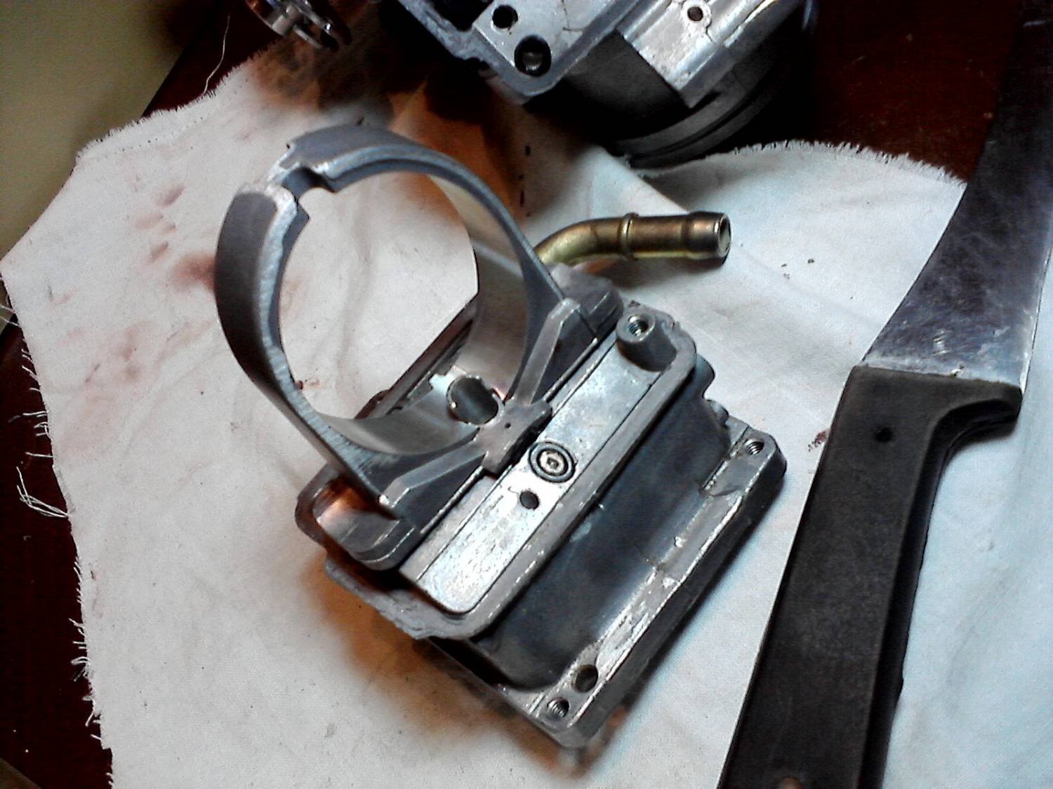

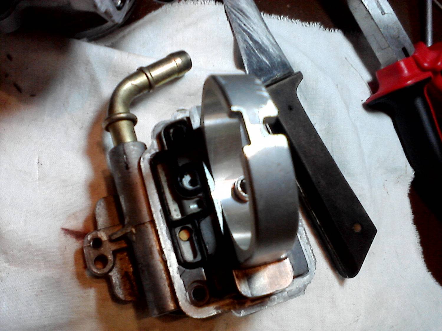

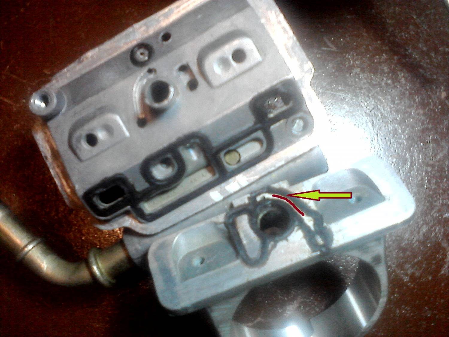

Чото у меня в голове не укладывается:
1) у клапана сообщаются полости только при отсутствии разряжения во впускном коллекторе и он подаёт дополнительный воздух в за-дроссельное пространство
2) The ACV simply cuts the air to the pilot jet in half when using engine braking. ACV просто разрезает воздух для пилотного струи в два раза при использовании торможения двигателем.
Получается что при езде накатом при отпущенном газе во впускном коллекторе есть разряжение и клапан не открывается или открывается не до конца
Добавлено (29.05.2014, 08:10)
Ше а каким образом на топливный жиклёр завязан? Я имею ввиду прямую механическую зависимость, а не итоговое смесеобразование?
Subaru think feel drive!!!
She Дата: Чт, 29.05.2014, 08:48 | Сообщение # 92
Сообщений: 5756
Репутация: 60 ±

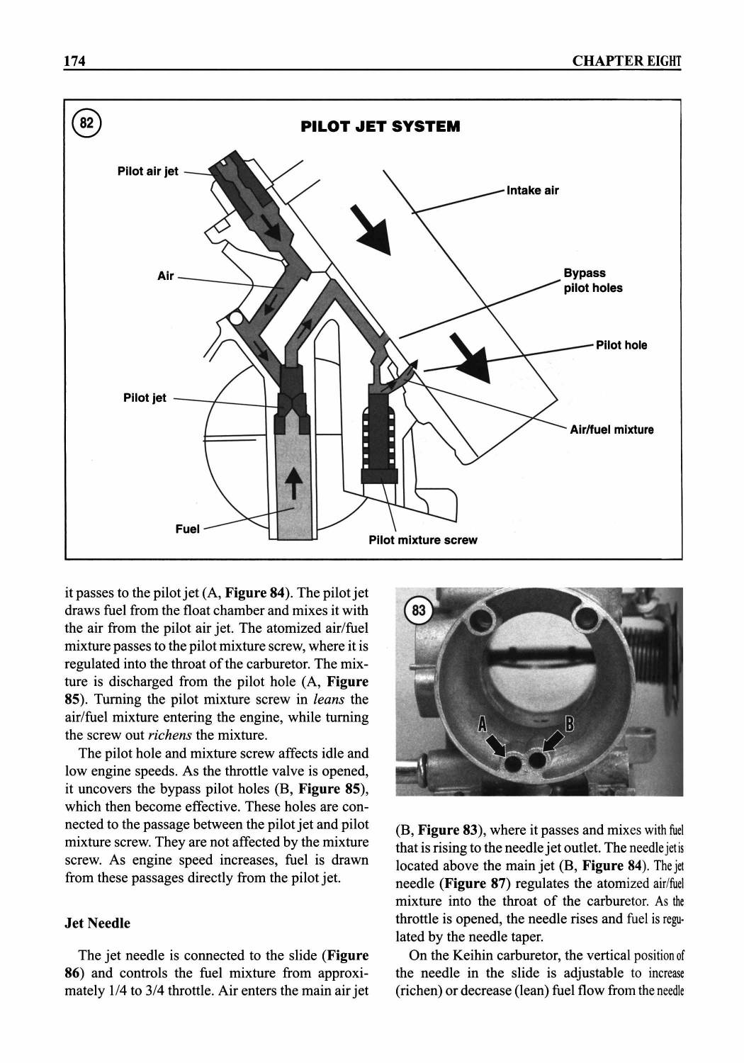

Вот по одному из этих каналов, которые не разобрав не разборную часть не увидишь.
На сколько помню тот который обозначен.Жиклер холостого хода, а именно его воздушный канал на этом клапане.
Прикрепления: 7358460.jpg(171Kb) · 8906862.jpg(190Kb) · 2089460.jpg(165Kb) · 6640096.jpg(169Kb) · 4063559.jpg(194Kb)
divdivex Дата: Чт, 29.05.2014, 09:14 | Сообщение # 93
Мотоцикл: Suzuki DRZ-400S JDM
Сообщений: 442
Репутация: -9 ±
Понятно, что ничего не понятно smile Плохо что нет схемы, понять и вникнуть в работу.
Для себя пока остановился на этом:
1) при сбросе газа(конкретно на тхумпере говорилось о сбросе с высоких оборотов) смесь богатая, разряжение во впускном колеекторе нет и айркут валве подаёт воздух в задроссельное пространство
2) при езде накатом(торможа двигателем) разряжение нет клапан закрыт/чуть приоткрыт (зависит от перевода). Воздух в за-дроссельное пространство не подаётся или чуть подаётся. ТОесть смесь нормальная/чуть богатая по идеологии.
Такие кейхины с кроссачей как у меня обделены ACV и стрельба под сброса газа и накатом это нормально.
She Дата: Чт, 29.05.2014, 10:10 | Сообщение # 94
Сообщений: 5756
Репутация: 60 ±
Да не подает он воздух. Он перекрывает воздушный канал в карбюраторе который идет через него. В штатном режиме воздух открыт.
divdivex Дата: Чт, 29.05.2014, 11:30 | Сообщение # 95
Сообщений: 442
Репутация: -9 ±
Мне не принципиально, пусть будет так smile
Фотку карба показывал с заглушкой, там три канала заглушено.
