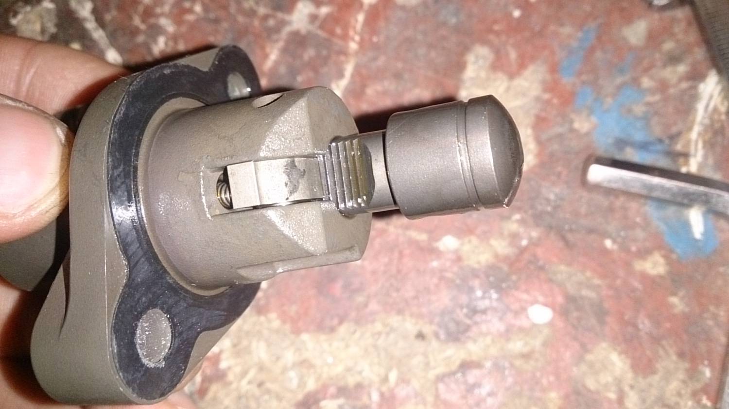

Вот и я решил померить зазоры (спасибо klr650 за подробный отчет), смущает цокот (стук) на горячий двигатель, на видео отчетливо слышно -
 Мот DRZ400S, 2007г/в, пробег 20т.км. Цепь грм (натяжитель) в хорошем состоянии, на 6ом щелчке из 12 возможных. Итак, зазоры: впускные 0,14 и 0,16  ; выпускные 0,17 и 0,18. Получается выпускные зажаты, может из-за этого цокотать?
