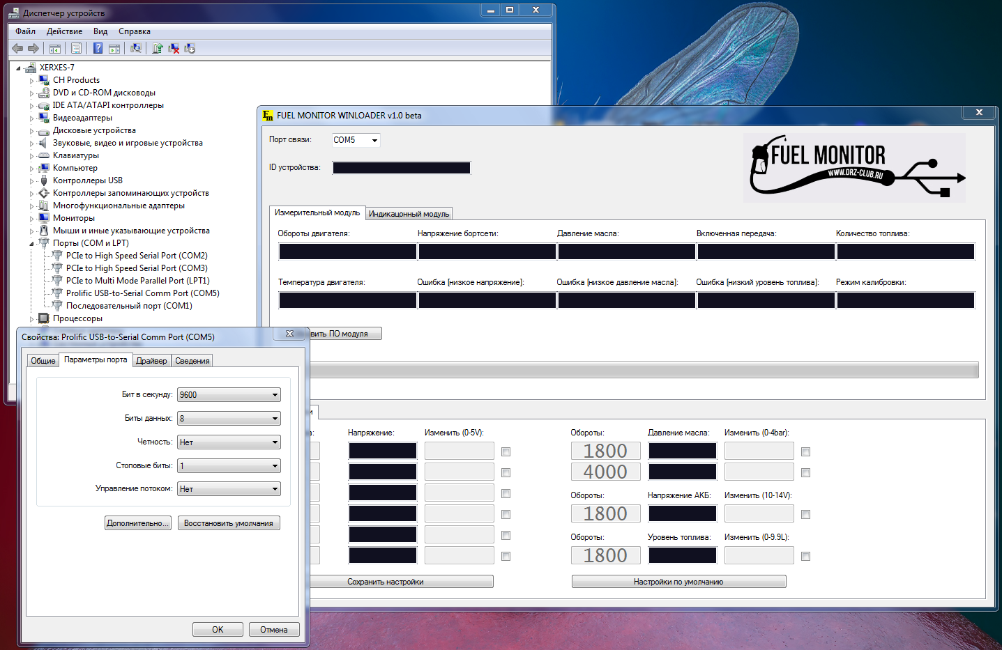

Всё-таки странно, что программа заработала только на 4-м компьютере. Может нужно что-то подшаманить в настройках порта?
Прикрепления: 9298220.png (467.2 Kb)
demonizer Дата: Вс, 24.07.2016, 12:09 | Сообщение # 125
Нет, в настройках ничего шаманить не надо, может быть, дело в драйвере, зато дёшев biggrin если бы я использовал ftdi, сам переходник бы обошелся в четверть стоимости всего комплекта.
У меня работает на winxp и на win10 (с танцами и бубном)
В любом случае, для разовой прошивки, сгодится, это, типа, как на всякий случай, а так, я планирую написать софт под андроид, там граблей не будет

А что за танцы на win10, может мне тоже нужно их проделать, чтобы заработало?
demonizer Дата: Вс, 24.07.2016, 19:11 | Сообщение # 127
red_light, особых проблем с блютусом нет, можно сделать беспроводной модуль и подключить его к шине, но смысла не вижу.
mosfet, С win10 приходилось перезагружаться в режиме установки драйверов без цифровой подписи, потом, указывать драйвер вручную. Если воткнуть прошивальщик в другой порт, снова приходилось указывать драйвер вручную, ибо устройство в диспетчере отмечалось восклицательным знаком.

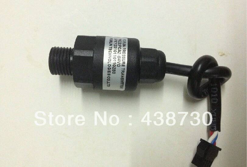

Пришел а датчик ставить - не лезет, жирноват мальца .
Буду грани срезать сегодня. Нагрею нож канцелярский и срежу.
demonizer Дата: Ср, 27.07.2016, 11:46 | Сообщение # 134
Да, с датчиками нас накололи, заказывались как такие:
а на деле пришли с широкой юбкой, даже не обратил внимания, продавец не менялся, поменялся товар. wacko Последнюю партию я проточил на токарном станке.
Добавлено (27.07.2016, 11:46)
limpopus, И без нагрева должен хорошо срезаться
