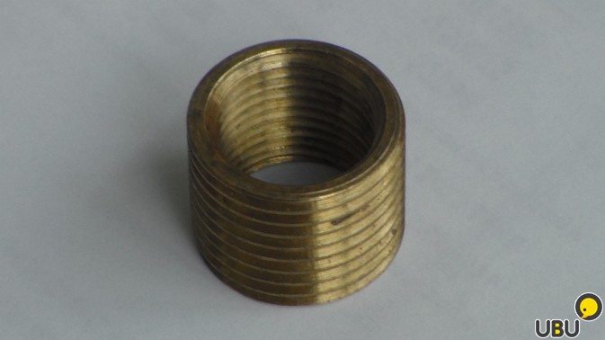

Вставку вставь . Дорогой вариант . Или изготовить на заказ ввёртыш - дешевле .

klr650, можешь уточнить что за вставка? ещё один вариант появился))

Daniil Дата: Пт, 20.04.2018, 15:12 | Сообщение # 649
Мотоцикл: DRZ 400 SM; KTM 990 adventure
Город: 72, Тюмень
Сообщений: 19
She, спасибо!
но такой вариант не рассматривал, потому что на следующей неделе уже некогда будет заниматься мотоциклом.
klr650 Дата: Пт, 20.04.2018, 15:19 | Сообщение # 650
Сообщений: 10835
Да и не рассматривай . Такой вариант у китайцев не бывает ( или я не видал просто ) .
Ввёртыш- ты нарисовал выше . Но делать на заказ такую надо .
Daniil Дата: Чт, 26.04.2018, 21:07 | Сообщение # 651
Город: 72, Тюмень
Сообщений: 19
Парни, всем спасибо за советы!
Нашёл сервис, где ремонтируют как раз такие вещи. За 480 р. сделали. Всё собрал, зазоры в норме, резьба держит момент. $IMAGE1$
