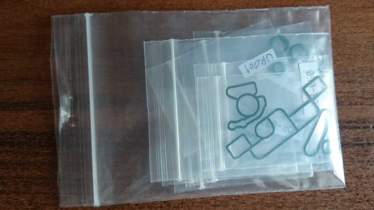

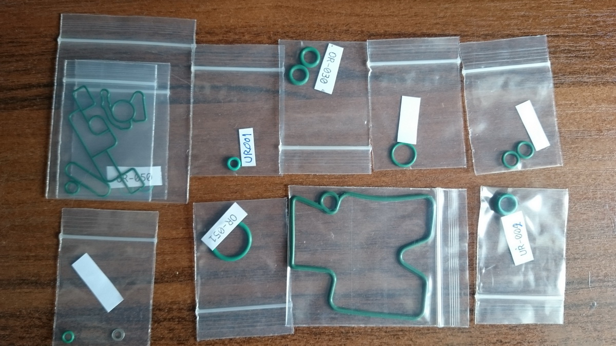

She Дата: Сб, 09.06.2018, 03:44 | Сообщение # 1044
Прокладки для косого кейхина прикупил. На ебей они пропали. Пока не устанавливал.
Прикрепления: 9322110.jpg (225.9 Kb) · 1804665.jpg (297.2 Kb)

She Дата: Вт, 12.06.2018, 15:34 | Сообщение # 1046
Пришло все, что на фото.
После каждой переборки желательно настроить качество смеси на холостых, и выставить рекомендуемые холостые обороты.
