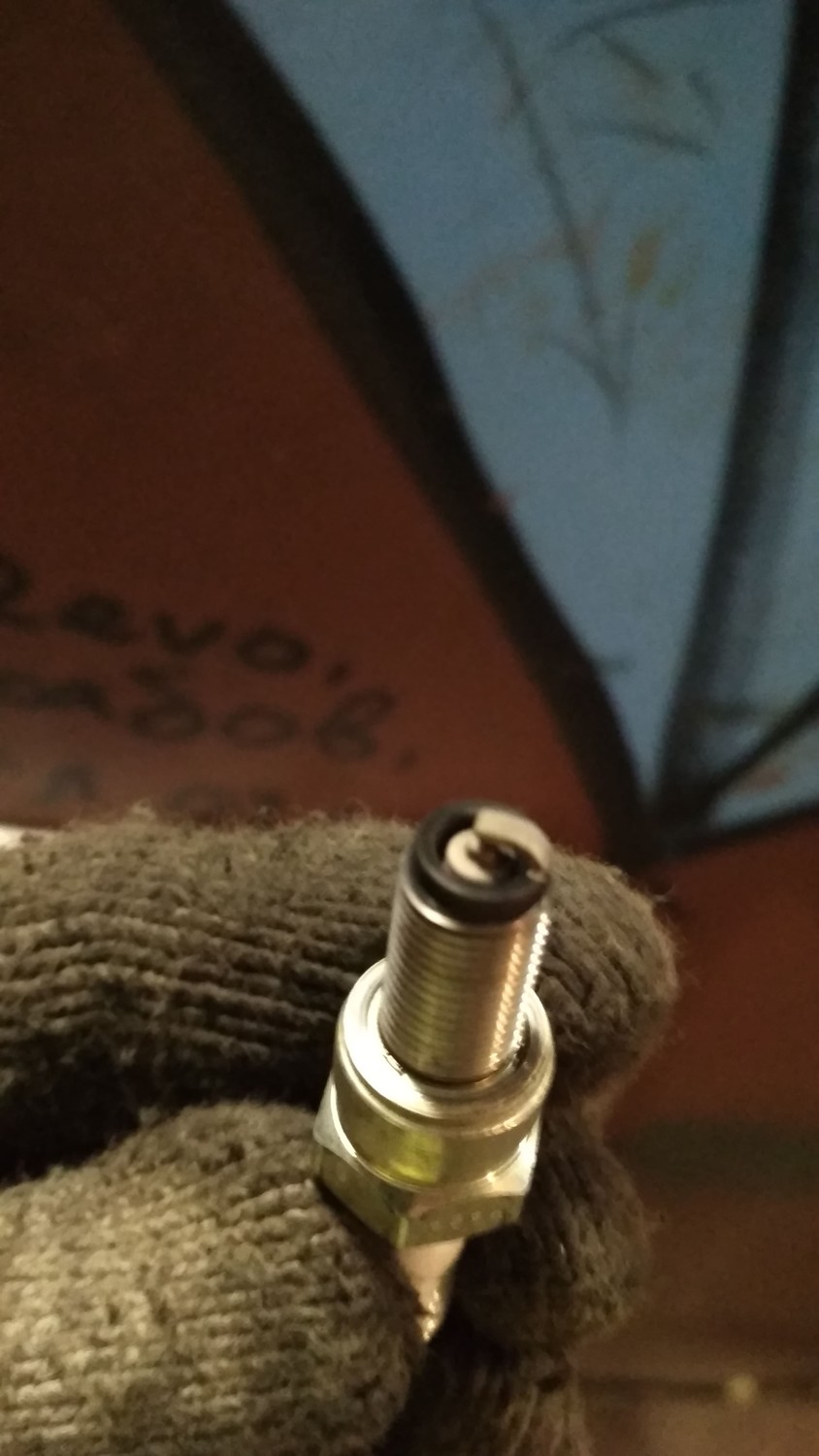

Всем привет! Имею дрз с полной трубой дельта и 3х3 модомПриобрел у Морбида Keihin FCR 41MX за 22к, сразу же по его совету купил и ручку с тросами от CRF и жиклёры 160-48. Думал вполне справлюсь сам, ведь отстраивал родной карб диноджетом. Начал установку, родные тросы не подошли, карб упёрся в раму и крышка тросов не закрывается. Сапун удалось сохранить. Натянул на роднгй патрубок и компенсировал разницу в длине тем, что открутил бокс. Мот завелся и даже ехал, но до 4000 об, потом провал до 7000 ( есть тахометр). Очень хотелось докатать этот сезон, а не ждать жиклёры месяц посему я решил поехать на стенд к широко известному Элвису ( Павлу Паринову) в Люберцы. Сказал 6500+ жиклёр. И мол сделает переходник между фильтром и карбом. Я купил резинку от ЦРФа в фальконе и повёз мот к Элвису, благо живу рядом, кое как доехал. По факту он поменял иглу, прокладку, сделал переходник и настроил по стенду и лябмде. Жиклёры не трогал. Заломил цену 10500, сбросил до 8500 путем долгой ругани. Проехал и понял, что при сбросе газа пулемётная очередь с огнём. Сразу же обратил.на это внимание и услышал ответ, мол я настраивал по лямбде, соотношение смеси 12, а стрельба это норма. А провал не убрать так как ролик пластиковый, который двигает ускорительный насос стёрся (стоит он 6500 тк продается в сборе и то на ебее)
ИТОГ: Мот едет хорошо, свеча светло серая (фото прилагаю), при торможении двигателем стреляет дико, с огнём иногда. Провал при резком открытии газа не убрал. Настаиваю, чтобы Элвис переделывал - он говорит все нормально..
ВОПРОС: Что делать товарищи??? Уже понял, что придётся настраивать самому, а деньги я выкинул. Хочу заказать все жиклёры и играться ими самому. Подскажите с чего начать?
P.S. Уже сломал всю голову тк Элвис говорит могу мол забогатить тебе ХХ, но тогда будет заливать (типа сейчас беднит). По логике пламя признак воспламенения несгоревшей смеси (очевидно богатит), пролетевший через цилиндр.
Спасибо всем заранее за помощь!)

AlexSV Дата: Пт, 21.09.2018, 15:18 | Сообщение # 1087
Мотоцикл: LEAD50.TC65.SXF350
Сообщений: 353
 Так обычно при бедной смеси...
Вот тут недавно парень тоже после диностенда мучался - ему говорили - что так и должно быть... - может это тот же настройщик?
https://www.drz-club.ru/forum/18-1143-151545-16-1531911162
На какую?
ГТЖ 160 и ХХ48 я так понял?
