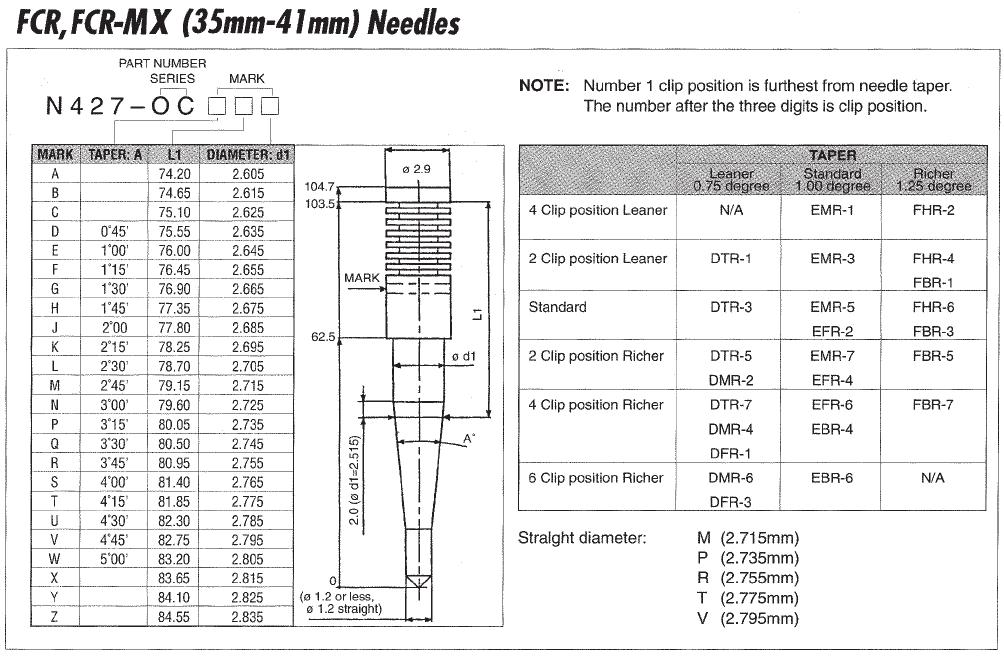

Знающие люди помогите! Настраиваю 39 не МХ.. имеется 2 иглы OCEMN и OBDXP какая что даёт? Незнаю какую ставить..
Suzuki DRZ 400E
AlexSV Дата: Вт, 18.12.2018, 14:35 | Сообщение # 1104
Мотоцикл: LEAD50.TC65.SXF350
Сообщений: 353
Прикрепления: 6782846.jpg (127.2 Kb)
She Дата: Ср, 19.12.2018, 06:13 | Сообщение # 1105
Чем тоньше тем богаче смесь с 1/3 и выше.

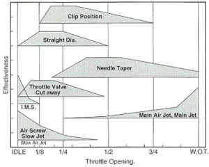

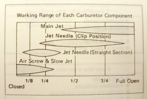

Voffka93 Дата: Ср, 19.12.2018, 09:37 | Сообщение # 1106
Мотоцикл: Suzuki DRZ 400E
Город: Апшеронск
Сообщений: 15
С иглами ясно, так и есть одна чуть толще и другая тоньше.. буду пробовать.. А вот ГТЖ я так понимаю тоже работает с 1/3 и выше? Получается надо сначала ГТЖ подобрать и иглой уже окончательно подстраивать? Ну всмысле выше ниже иглу двигать..
Suzuki DRZ 400E
She Дата: Ср, 19.12.2018, 14:41 | Сообщение # 1107
Точно. В теме есть графики.

Добрый день. Подойдет ли мне игла EPP для keihin mx37 wr250f 2007? Место эксплуатации Москва, зима/ лето. Сейчас установлен ГТЖ 178, винт качества 2 оборота, игла NJRU (без возможности менять клип), оринг на ус, ликджет 70. Заводится на холодный и горячий нормально, но сильные провалы при резком открытии дроселя. Задумался о замене иглы, что бы была вощможность регулировки. Докучи заказал бойсен квикшот3
Хелп. Разнообразие игл велико
AlexSV Дата: Чт, 27.12.2018, 18:06 | Сообщение # 1110
Сообщений: 353
А людей, кто может разобраться в этом разнообразии немного, 99% из них наверное на кейхине работают, в японии...
Только методом научного тыка....
Ассортимент игл для FCR например здесь -
https://www.frankmxparts.com/epages....needles
Но что-то мне говорит что не в игле дело, дождись бойсена, покрути...
Мы тут больше по сузучьим параметрам привыкли - по твоим цифрам ничего не понятно - Карб родной или ты его туда вкорячил от чего, если вкорячил, то, от чего, была проблема ранее или наступила и т.д. и т.п. Стандартные ГТЖ и игла какие, что делалось с впуском/выпуском - улучшалось/расширялось/прямоточилось?
