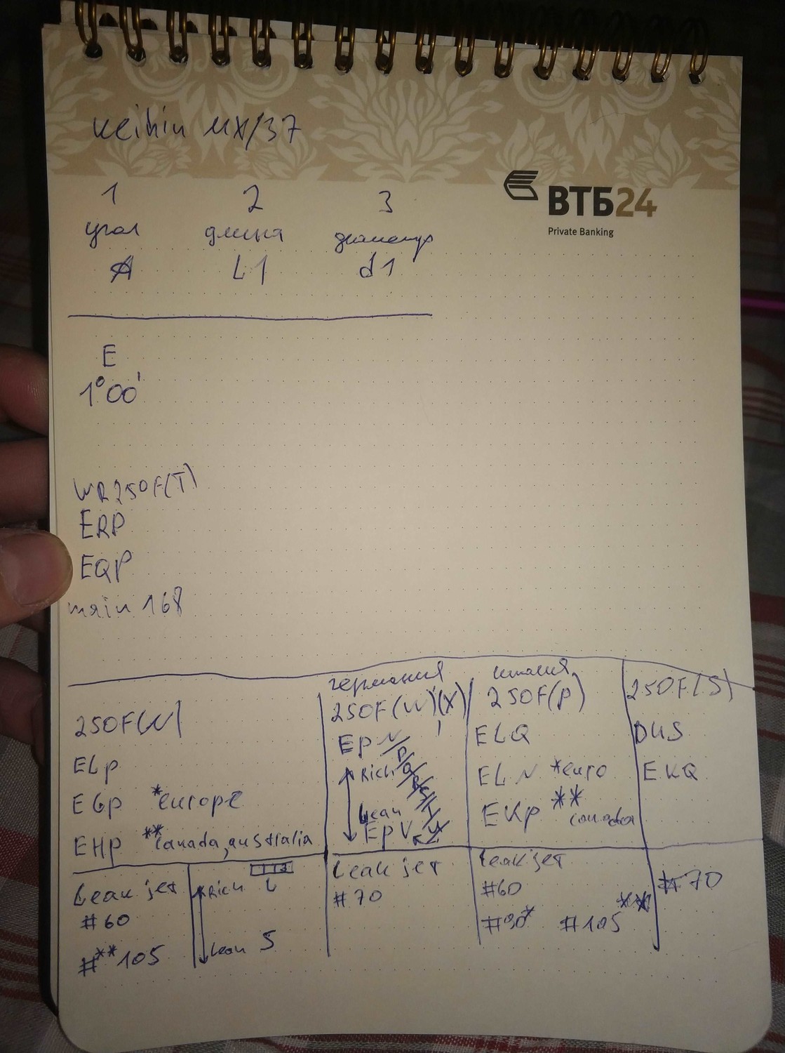

Всем привет, в общем поставил себе Keihin Fcr Mx 39. Сразу скажу, тему прочел всю, даже не один раз)
Сетап такой:
Гтж 158. Жхх 45. Игла emn 3е деление, винт качества 2.5 оборота. Остальные жиклеры 100% правильные, их не трогаем.
В моем карбе с завода отсутвуюет leak jet, то бишь на месте где он должен быть в крышке поплавковой нет резьбы, только заглушка с шариком внутри.
Если на снятом карбе, при правильной настройке винта ускорительного насоса (начинает лить, сразу за поднятием заслонки, без задержки) открыть резко или даже не очень дроссель, то гасос будет лить неприлично долго, около 4х секунд, что не есть хорошо.
В общем проехал по трассе 100 км с переодическим откручиванием газульки и расход получился 10л на 100км. Свеча черная (изолятор и электрод в порядке), номерной знак черный.
В принципе не критично, но расход неприемлимый. Нашел такое вот изящное решение, но это так имеем провал, даже с оринг модом (хотя может еще поковыряюсь и настрою).
Короче в чем вопрос, может есть кто боролся с такой же проблемой расхода на этих карбах и как то нашел решение? И да, на сток см звездах со второй передачи с газу на вилли есть только намек, сдается мне так не должно быть и смесь черезчур богатая, что скажете?)
Прикрепления: 6020155.jpg (100.5 Kb) · 1405753.jpg (122.7 Kb)
